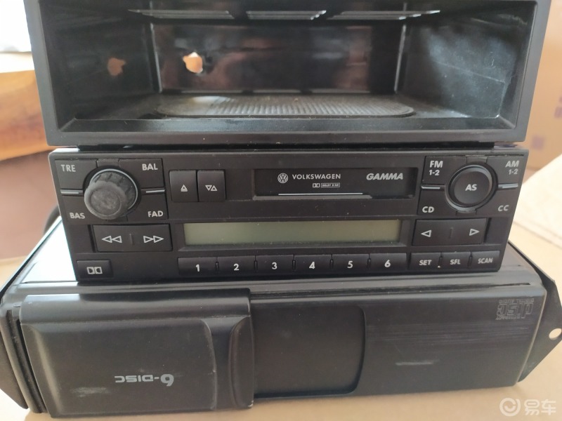

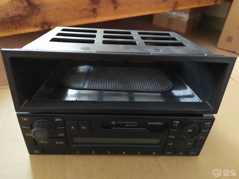

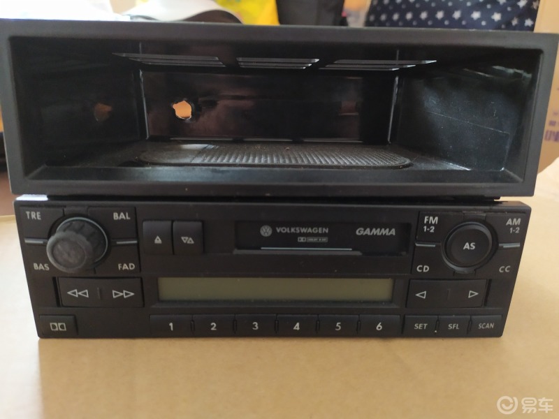

来自十几年前的老磁带播放车机
这款机头可以连接6碟播放碟盒

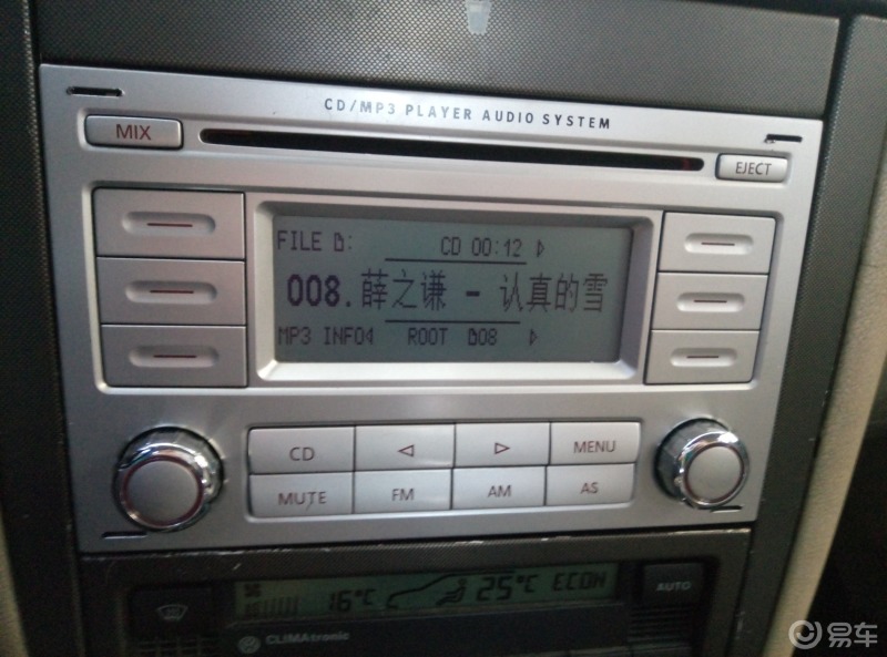

来自老款大众帕萨特领驭机头

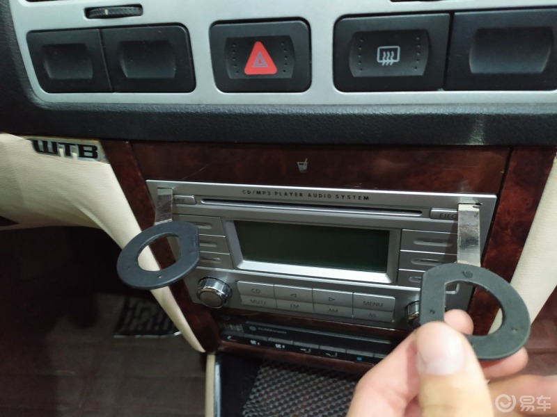

准备换下这个机头

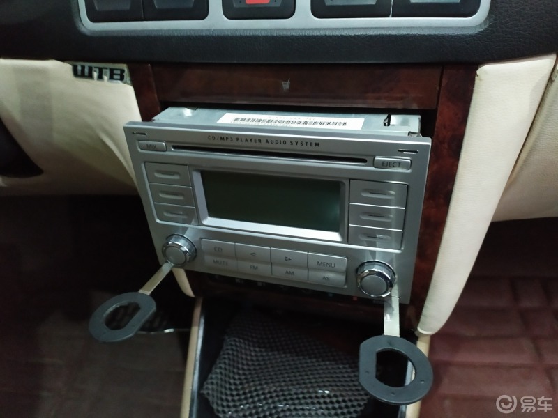

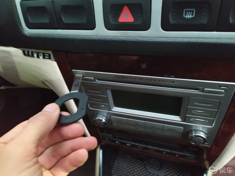

要用专业拆卸工具
两个卡扣
卡出卡扣取出车机

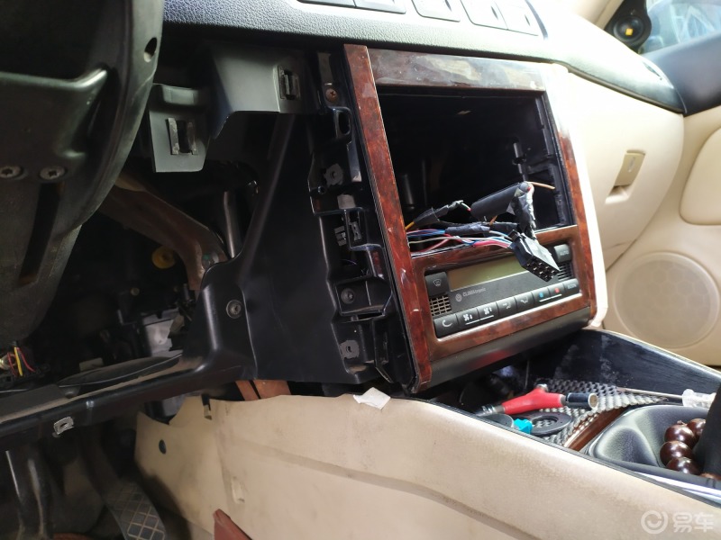

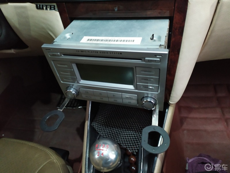

取出机头

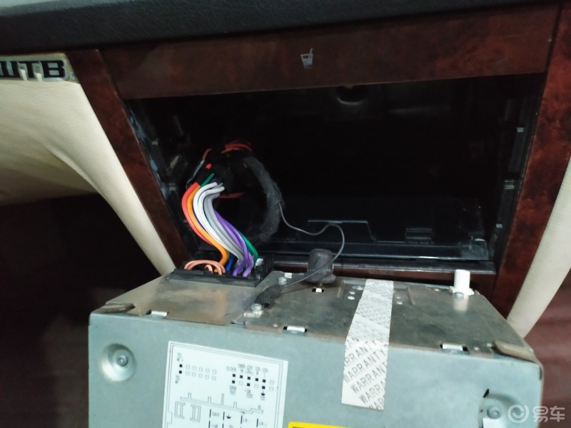

无损对接的插头,重新布置一下

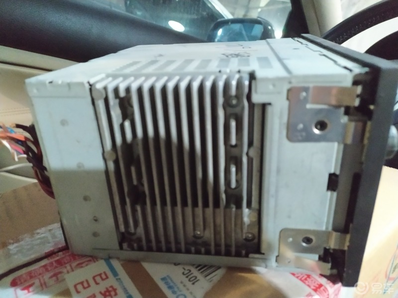

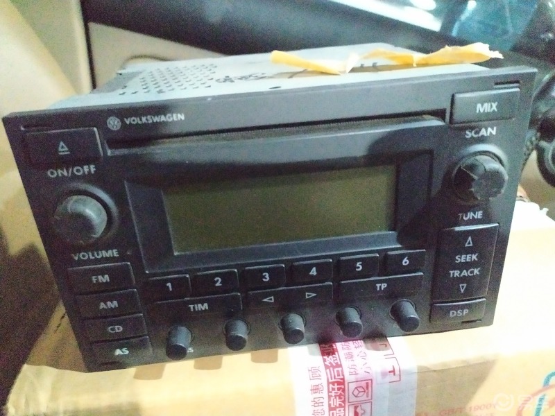

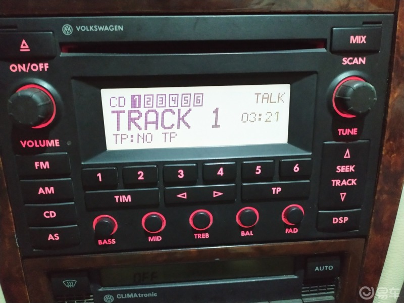

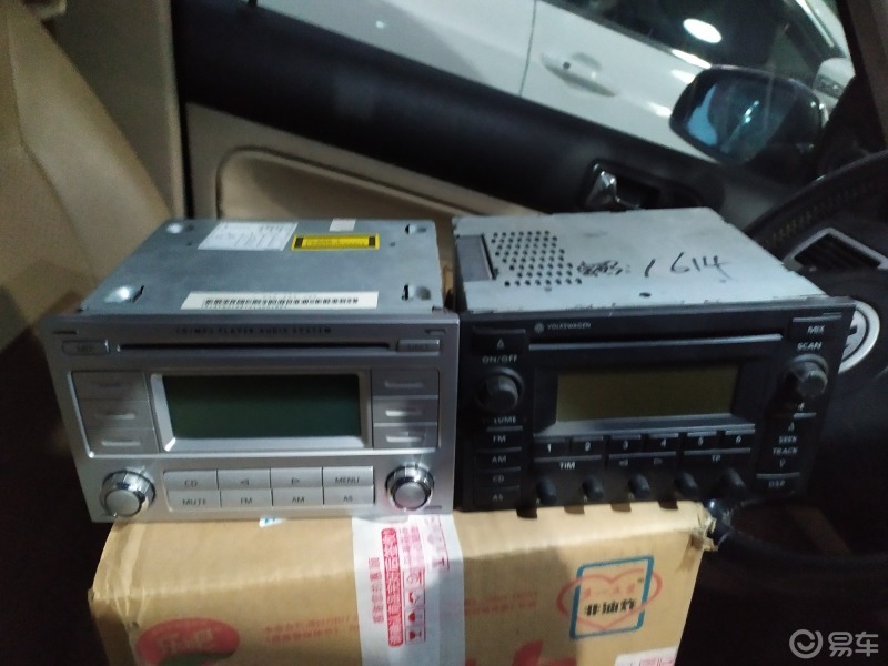

来自德尔塔6的车机
自带功放,散热器

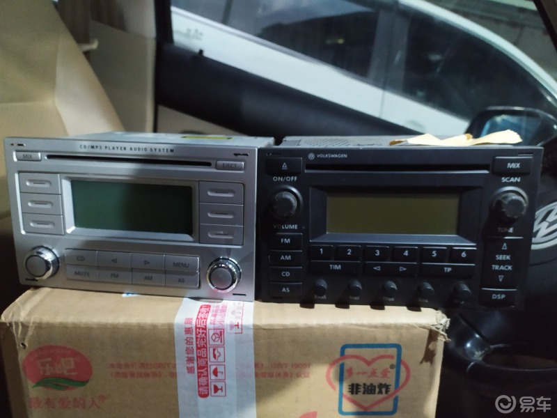

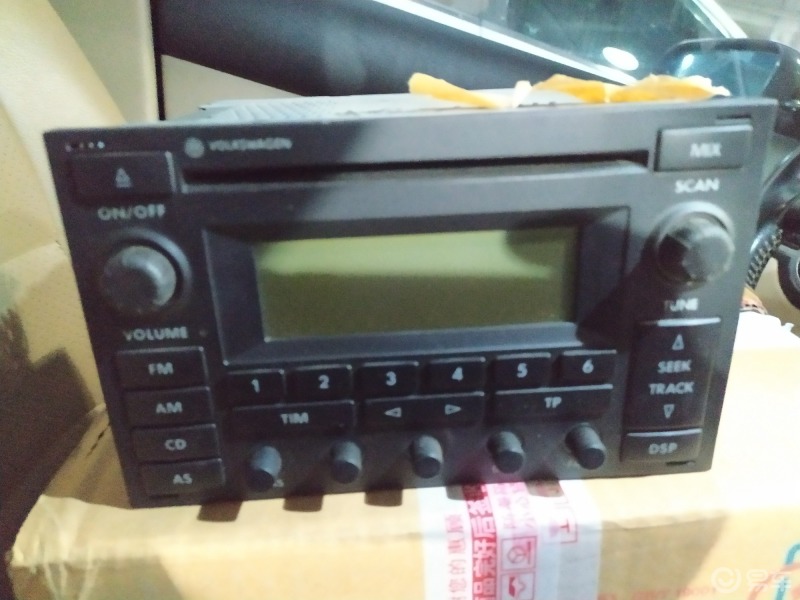

两个车机合照对比,左边的为国产蓝宝代工

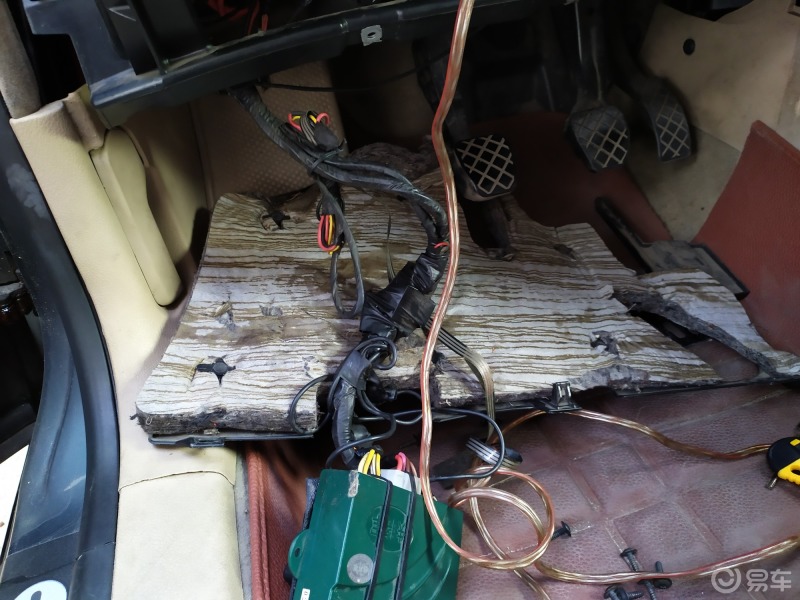

凌乱的插头,区分电源线和音频线以及6碟盒输入

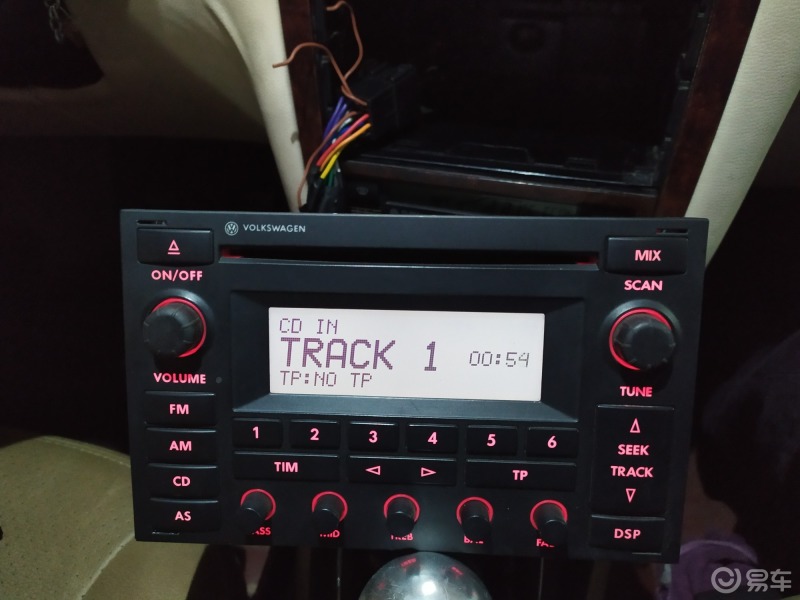

接电成功,测试一下
分别有高低音左右和前后均衡调节

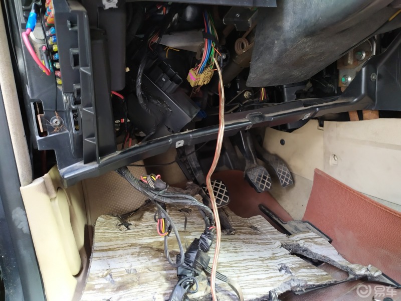

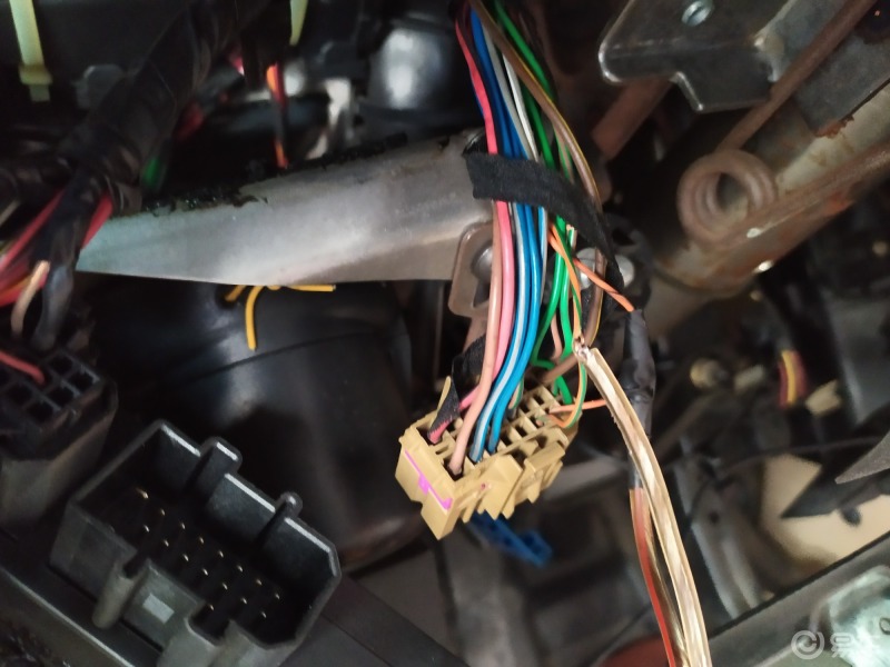

由于这个车机不是原车带的,后期安装的话会造成一小时关机以及不能随车关闭显示灯等等。所以要连接位于车的799C舒适系统CAN线才能完美解决这个问题
找到799C插头can,接线
完美解决了,正常使用

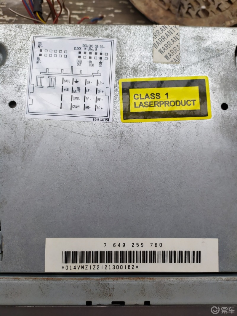

机头后面闭插口接线电路图
