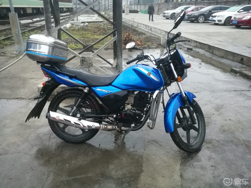

  我的悦翔老车上面已经给大家分享了,今年用的很少的原因就是送娃娃上学门口太堵没法停车,只有骑上我2015年买的小摩托才可以游刃有余。摩托车因为年前放了几天没电无法启动,就一直走路上班减肥2个月但好像减肥效不大哈哈。今天天好拍汽车,干脆把摩托车保养一下来分享。
  我的摩托车是济南轻骑的骏驰125,当时售价好像是6500.平时3000公里左右保养一次花费大概50元的样子,动力还行冬天很不好启动,必须拉风门热车几分钟才不至于熄火。上60公里的速度车身共振就很大,真的铃木入门级代步。但如果你看厂的广告,那才叫一高大上我就被骗坑的:

从单位车库里推出来,发动不了电池没电,先水冲一冲。

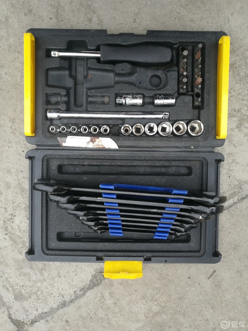

干活先备工具硬道理

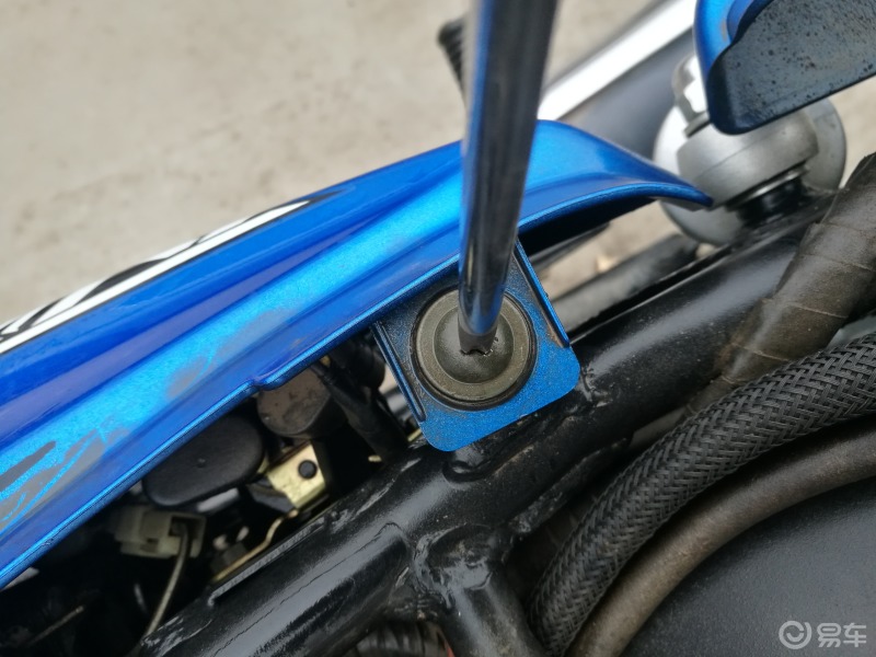

把后箱子拆掉才可以取下坐垫很麻烦。
坐垫下面好脏呀

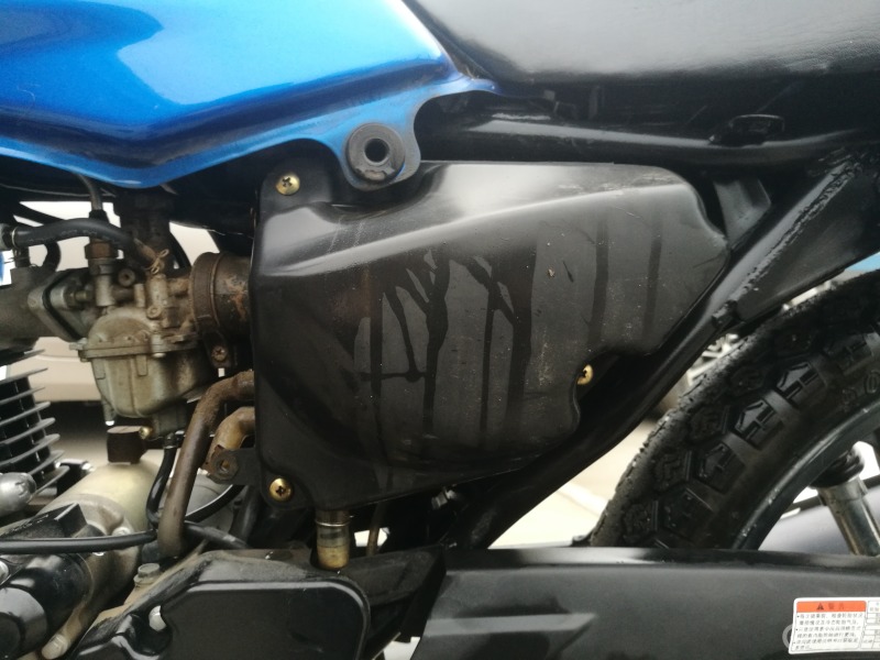

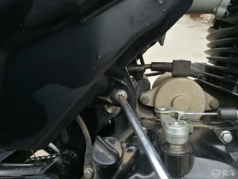

螺丝刀上,两边的盖板要取下来
下面还有一颗螺丝

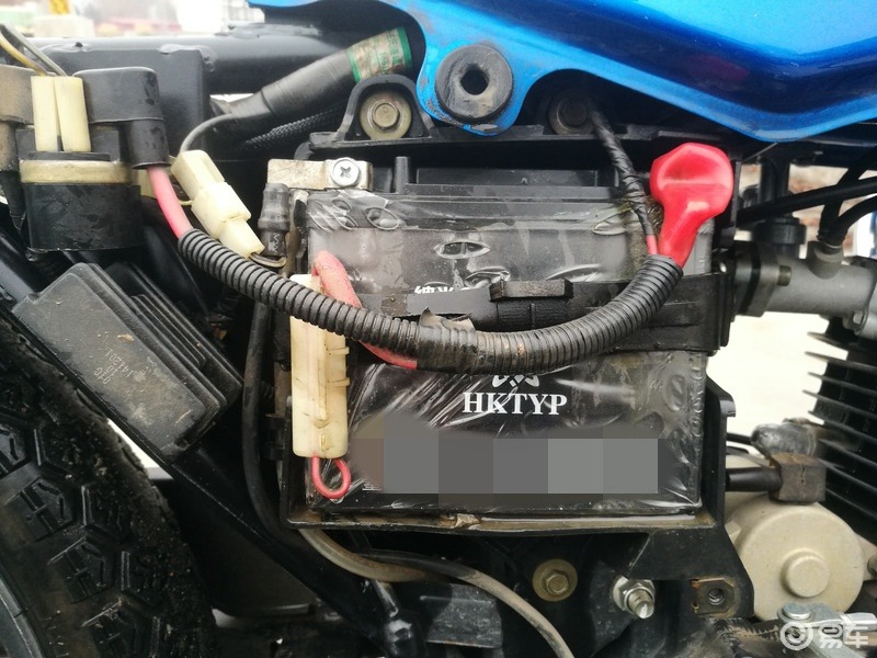

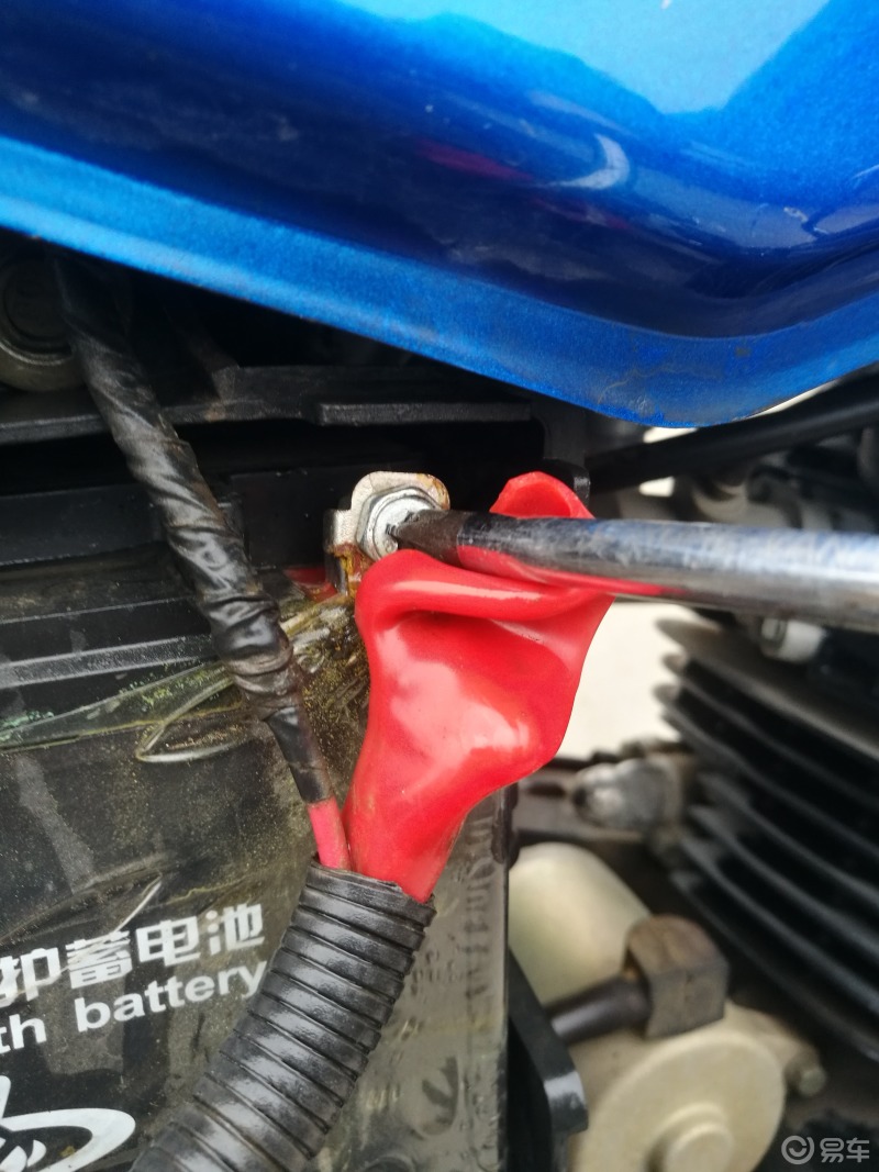

右边就是电瓶
拆下正负极。

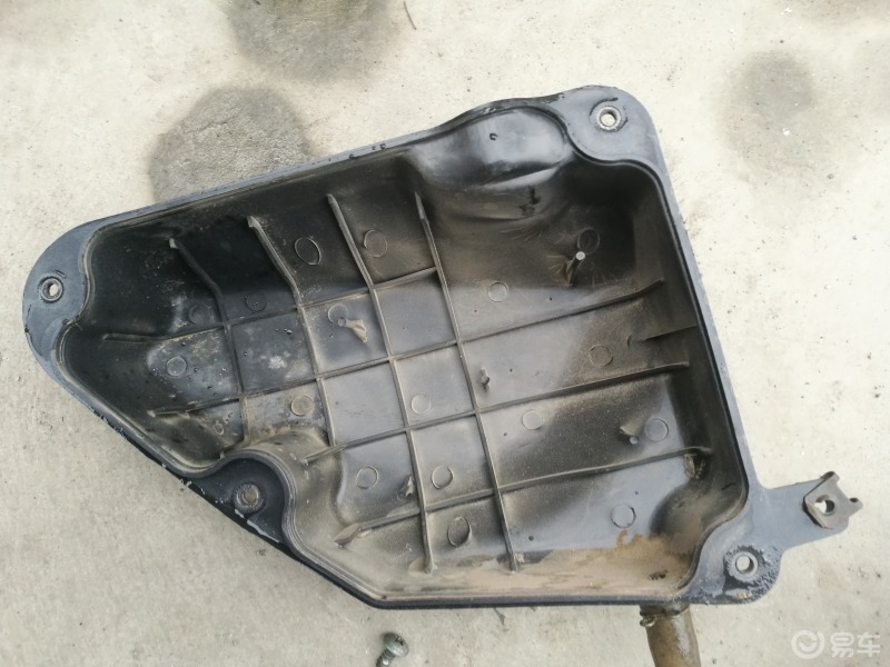

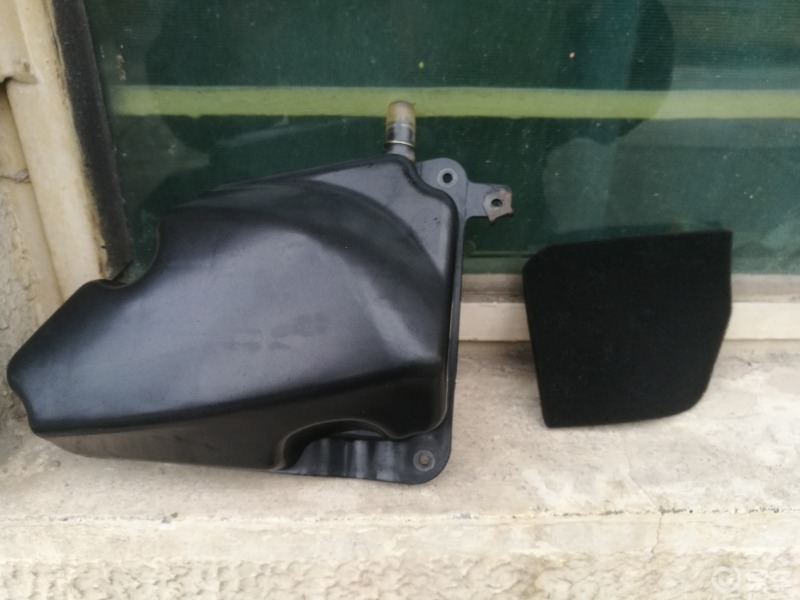

左边这里是空滤箱
里面全是灰

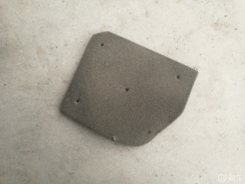

最上面有个过滤海绵,水洗除尘。

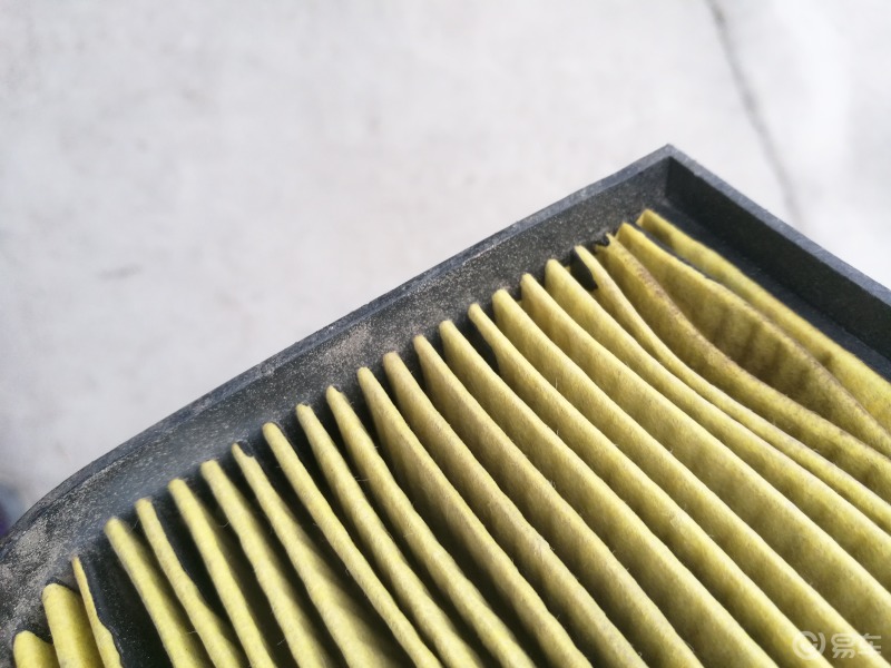

下面还有一个纸滤芯。
肉眼可见的浮灰
里面也有灰,用毛巾擦一下。

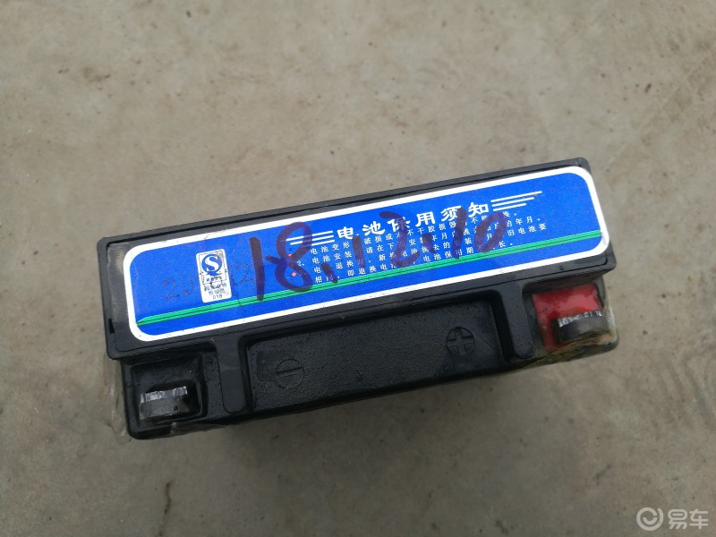

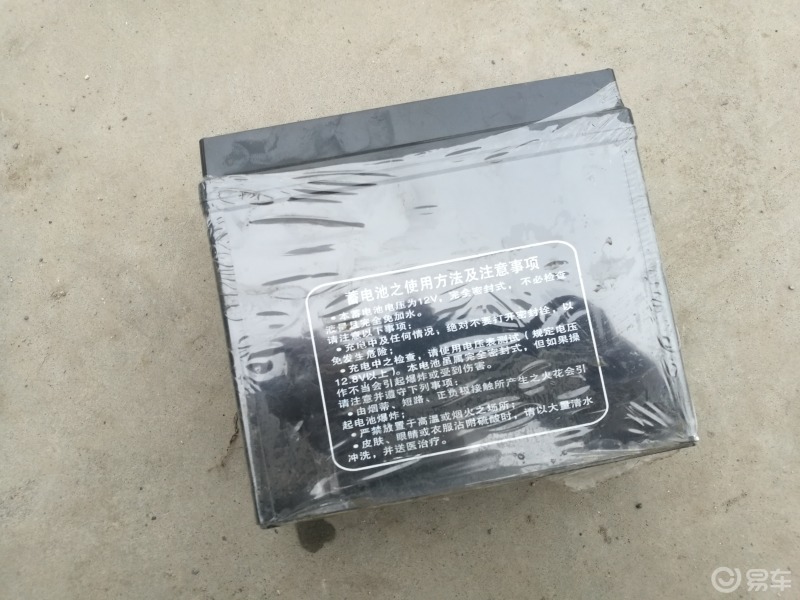

这个电瓶才用了一年。
原厂的挂掉了,这个不是原厂电池。
平时还是很好放电的,主要是这次停放的时间太长,电都放完了 .

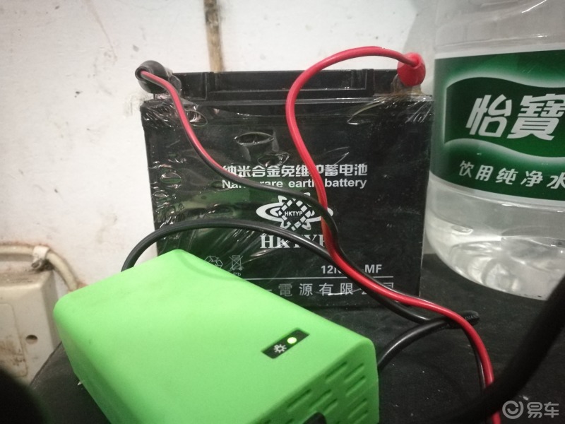

单位就是好,啥神器都有,这是12V的通用充电器。
接上鳄鱼夹,量了电压还有12.5V,先冲10个小时再说。
空滤盒和海绵洗净晾干

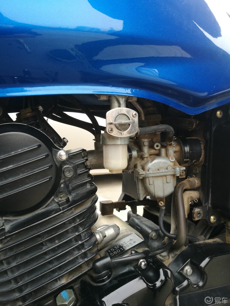

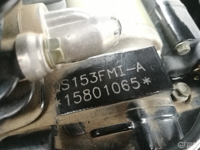

发动机型号钢印

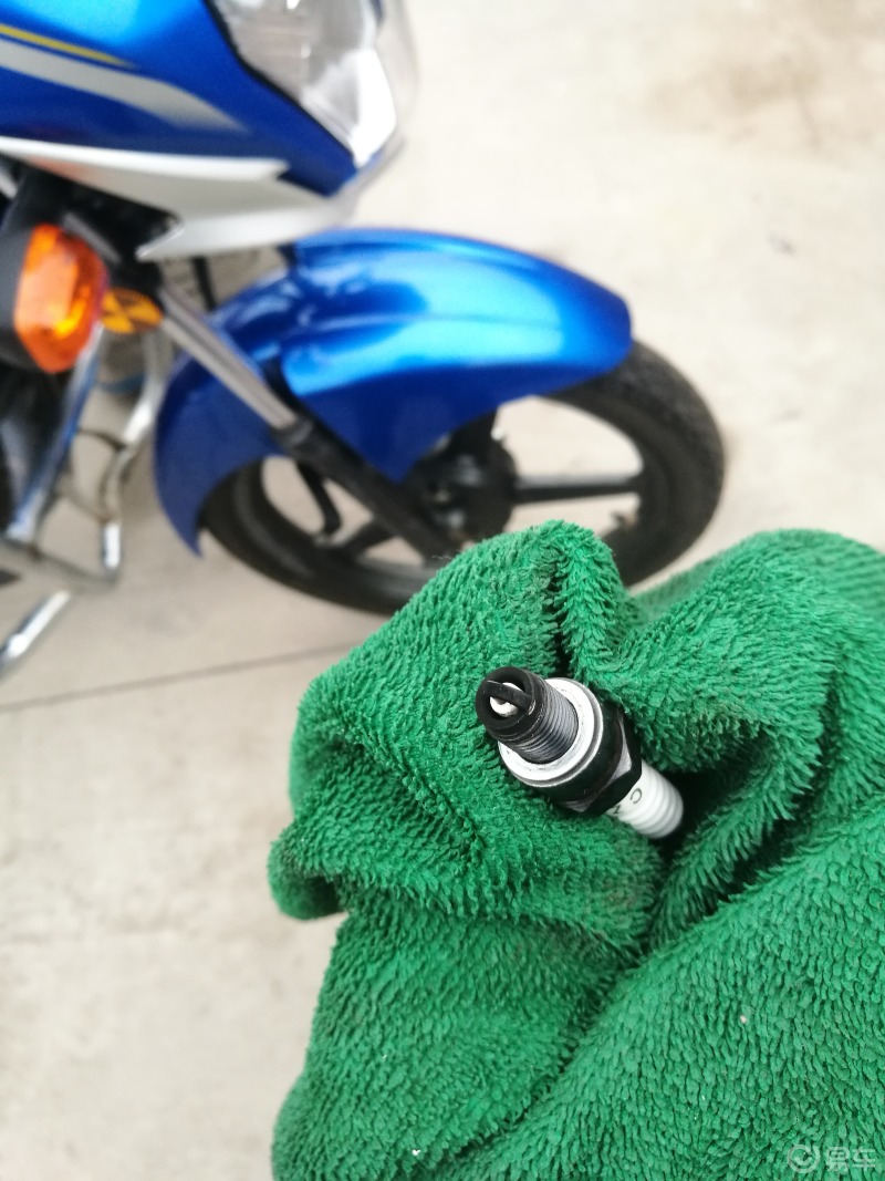

看下火花塞,过浓燃烧呀,等电瓶充好了启动了再调整

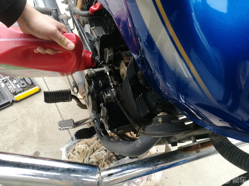

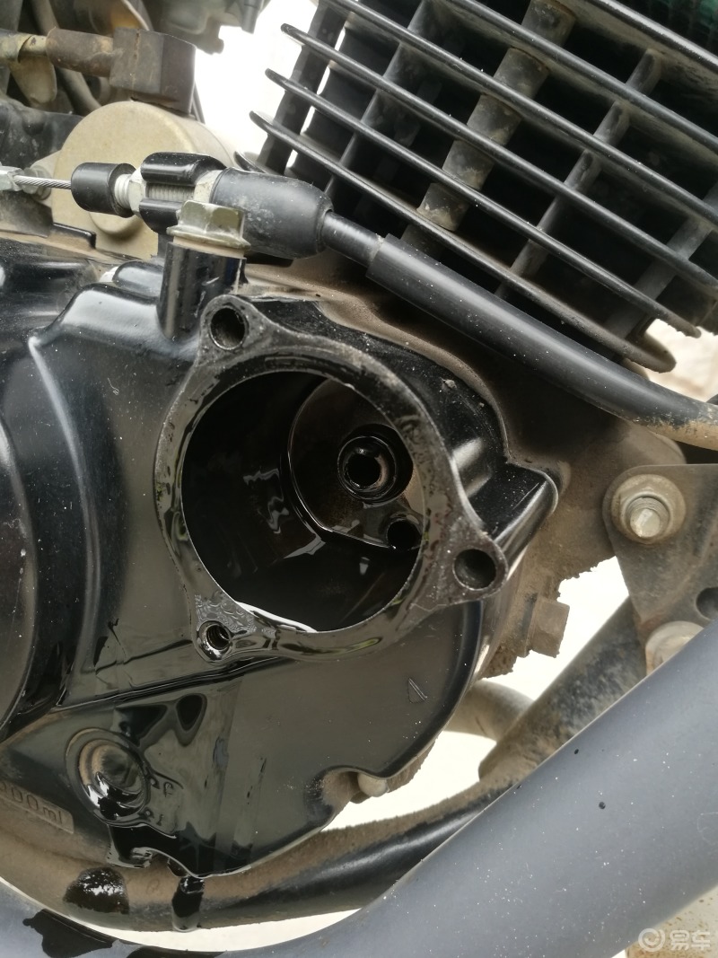

汽车保养剩下一升多的机油,干脆把油给换了

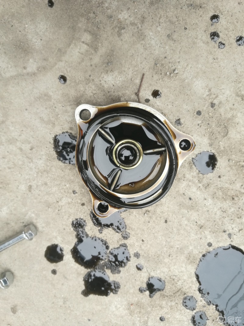

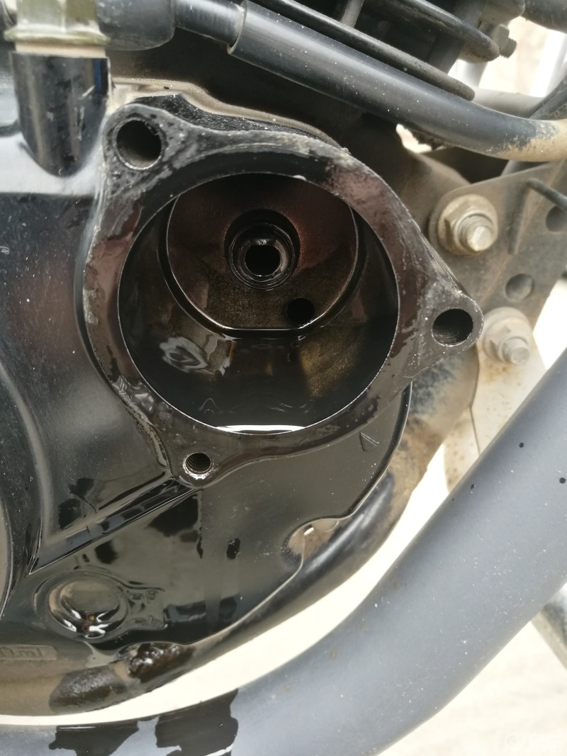

机油好像用了快4000了,时间也有一年了
拆下机油盖,里面黑的吓人
机油滤芯现在买不到,只有想办法
用化油器清洗剂冲干净先凑合
效果明显,露出本色

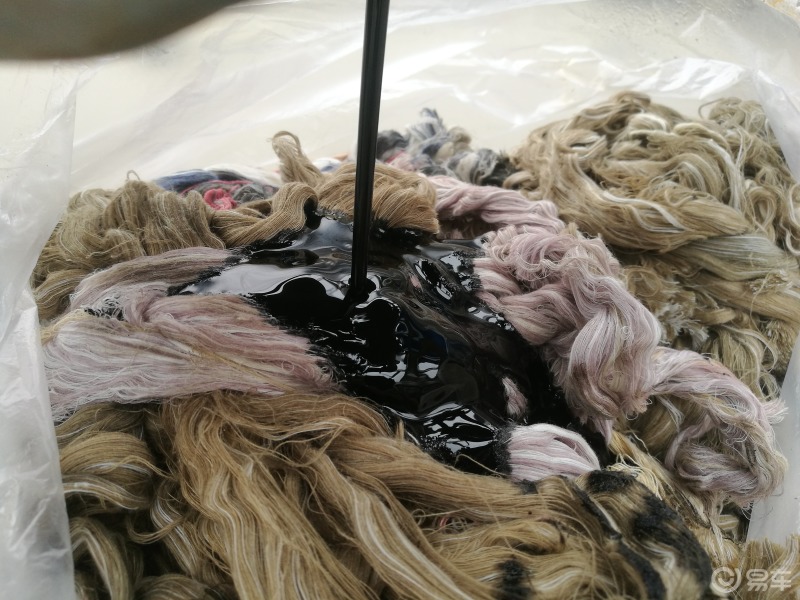

放油,黑不忍睹。。。。。
刚好一升加进去,收工
化油器这边也从清洗剂喷一下。后面一个人装电池的过程就没有拍照了,顺利启动,摩托车小保养结束。分享完毕大家晚安!
